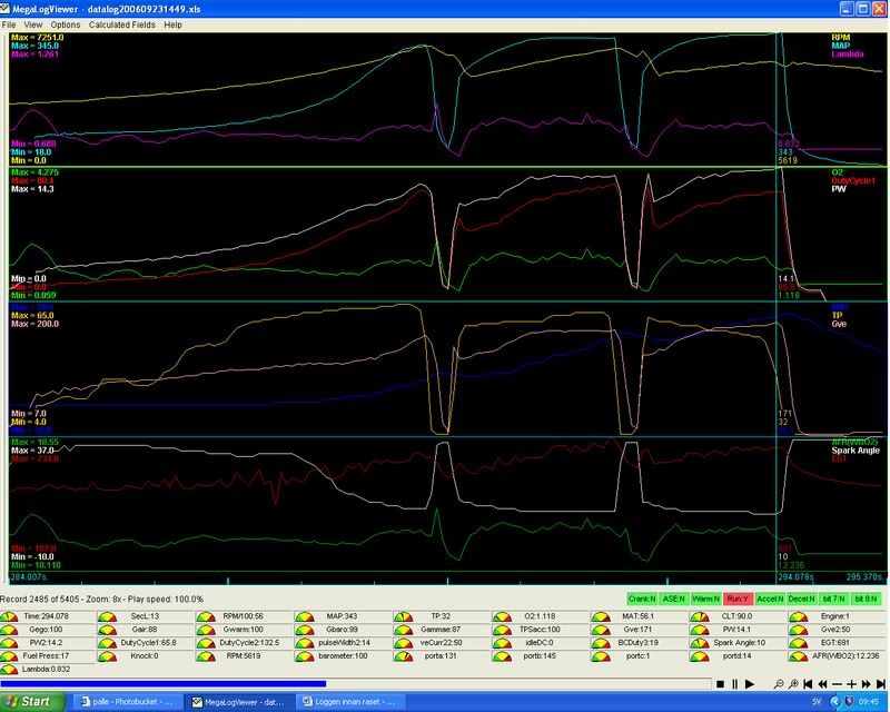

Visar en logg och vill ha lite komentarer från dom som vet och inte från dom som tror sig veta.
Skall jag sänka tändningen mer på laddtryck eller skall jag ge mer bränsle ?

Kan du inte lägga upp loggfilen eller maila den till mig, det skulle bli mer överskådligt.

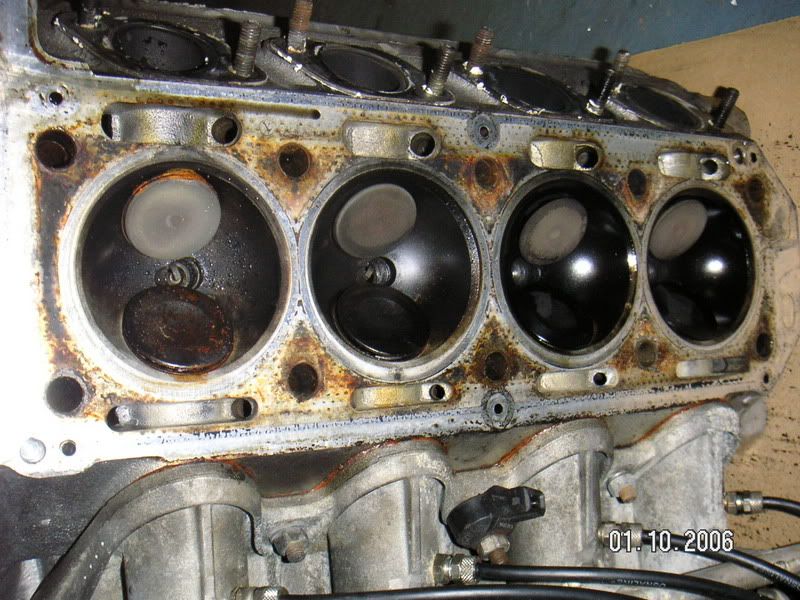

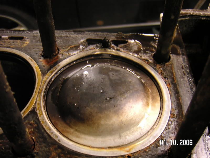

Jo...packningen for. Inte speciellt konstigt laddade 2.45 bar i 4-5 varv. Har inte ens rört motorn och original kammar i den Men den morrar fint nu :bananana: Det var skitkul dom varv man fick.
Har kollat upp motorn lite i kväll och det verkar bara som om packningen har blåst faktiskt. :D ... ok motorkuddarna har rykt också men det räknar jag inte ens. Jag skall aldrig mer säga något ont om en 1.8 motor. !:worship: Dom verkar tåla pepparn !!!
Bilder kommer då hinkar ur motorn.

Hur lägger jag ut en loggfil då ? Jag är inte så beläst på det.

Då behöver man ett webbhotell eller nån som har ett man kan snylta på, sen finns det ju asjobbiga putfiles som vi inte ens nämner, tryck på min mailknapp och skriv gärna vad du har för turbo, spridare, kammar osv. Det vore intressant att jämföra med mina loggar.

Jag ser inte mycket av den loggen så jag kan inte utala mig... ser inte vad det står..
Jag fattar inte varför du laddar 2,45 bar med (antar jag) macksoppa?
Jag har byggt ett antal rätt vasa Lancer Evos (2 liter 4cyl turbo) och har kört dessa på rullar och i bänk.
På macksoppa har vi aldrig gått över 1,95 bar som max. Anledningen har varit att det GÅR att ladda mer på macksoppa men då har vi fått sänka tändningen så mycket att vi tappat effekt istället.
Jag tvekar verkligen på att du tjänar något på att ladda så mycket när du kör på macksoppa.
Kör lägre ladd och högre tändning och prova om inte det ger minst lika mycket.
På köpte får du bättre respons och lägre mottryck som gör att du får en längre och snyggare laddtryckskurva.
Vad kör du för turbo? storlek?

Det höga laddet kan nog bero på att alfa toppen inte flödar så mycket så det kommer inte in så mycket som på en nyare 16v motor, ett portningsjobb vore nog melodin kanske?
Har för mig att alfatoppen flödar 150cfm nånting? en modern 16v topp kan flöda över 200cfm och behöver således inte samma ladd för att få samma fyllning.
-------------------------Ja V-power
---------------------------Jag har inte tillgång till rullar här uppe i norrland. Vi har en förrästen men jag kom inte ihåg hur mycket den klarade av. Skall kolla.
--------------------------Ok det hörs intressant då borde jag få upp EGT också .
-------------------------------------Holset H2A med minsta avgashuset enligt Turbocenter. 12 eller 14 hette det.

8,0:1 i den som vi körde på 1,95 bar. Har provat 8,5:1 , 9:1 och ändå upp till 12:1 men då med mettis och 3,3 bars ladd.
Måste man ladda 2,45 bar har man antingen en taskig mapp med för lite tändning,för liten turbo eller en jävla massa pulver

Jag vet inte var du bor, men Motor Nord Har ju nyligen skaffat bänk som man kan hyra.
Din turbo bör klara ca 400 hk på din maskin om allt stämmer med soppa och tändnig, och dit har du nog inte nått ännu.

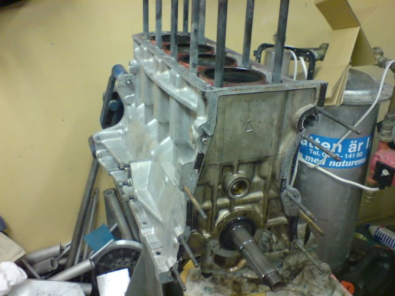

Rivit motor
palle - 2006-10-1 kl 17:27
Jaha.......det verkar som om man bara behöver byta packning och åka igen. :D
Packningen är blåst pga högt cylindertryck, och då jag drog bort topp bultarna så var de som är på cyl 1 mot kedjan inte lika fasta som de andra.
Inga andra skador hittar jag ännu. Inga sprickor i fodret, inga vändkanter ens, inga smälta ventiler eller kolvar. :bananana:
Har inte tagit bort veven ännu men jag tror inte det är nåt fel där men jag skall byta lager och tätningar överallt. Sätta in någon typ av oljekylning ( så man kan ladda lite :evil: ), och svarva in pianotråd i fodren så packning håller bättre.
Alfas turbomotor är fin...!!!!!:thumbsup:

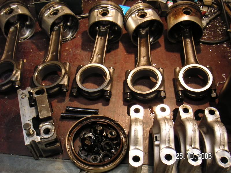

palle - 2006-10-25 kl 18:28
Ok .....nu har jag plockat isär mitt block. Kolvarna ser utmärkt ut, knappt några som helst repor
Alla lager i motorn, vevstakar och till vevaxel, där finns det inte ens en tendens till att det är nött....:bananana: fastän jag har laddat på rejält på slutet.
Skall beställa lager och byta i alla fall. Vart skall man beställa det?

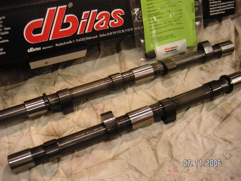

Har betällt 306 gr kamaxlar från Tyskland och jag hoppas på att dom kommer i veckan eller nästa vecka.
AlfaRobban - 2006-10-26 kl 08:27
Packningen kan vara blåst pga att fodret har rört på sig.
Ser ut som att det har fått lite klent med soppa.
Lite dålig kvalite på bilden, men det ser ut som att det har gått lite för varmt om man tittar på packningen.

palle - 2006-10-26 kl 16:55
Quote:
Ursprungligen postat av AlfaRobban
Den har fått rejält med soppa faktiskt. 11,5:1 så bränsle har den.

MaZ - 2006-11-8 kl 20:44
oj, ser elaka ut. spec?
palle - 2006-11-8 kl 21:04
Duration 306gr, 11,2 lyft, vet inte riktigt innom vilka varvtal den drar ( står inget på hemsidan eller på kam bladet jag fick med) men mellan 3500-7500 rpm om man jämför med andra tillverkare med ungefär samma duration.
Ville ha några kammar som går att köra på gatan med så det blev inte några super extrema.
Men kul skall det bli ! :bananana:

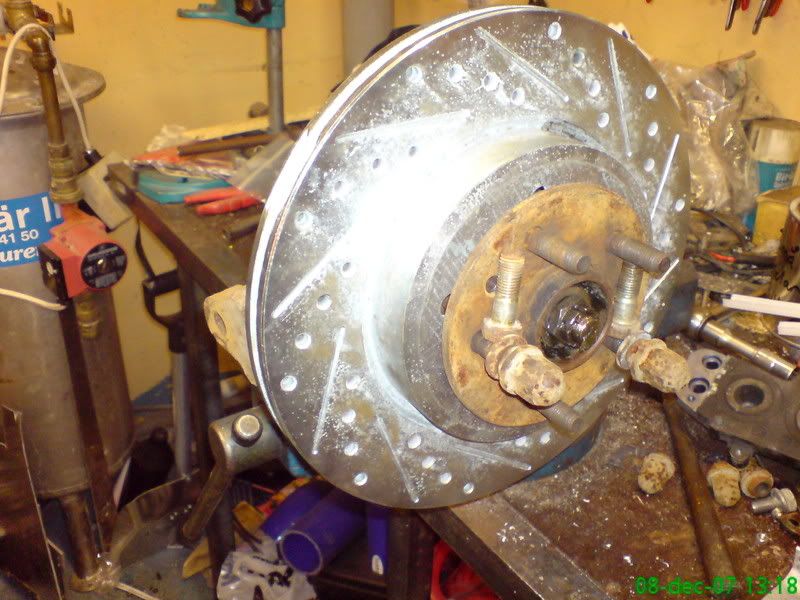

palle - 2006-12-19 kl 17:16

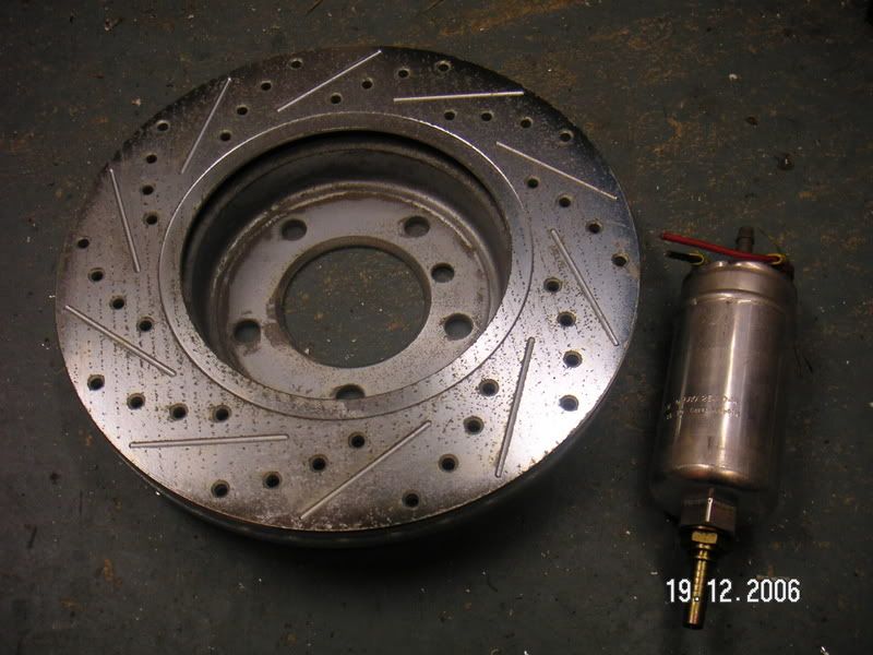

Detta skall din i vinter:
300mm skivor och en ...044 bränsle pump.
Mer blir det säkert också !!:D
[Editerat 19/12-2006 av palle]
Alfa danne - 2006-12-19 kl 17:45
Från vilken bil kommer skivorna?
palle - 2006-12-19 kl 18:57
B** E46.
Men dom passar inte utan modefiering !
Skall fixa till det i svarven senare i vinter.
Kan försöka göra en instruktion på hur man modefierar för att få det att passa, men ännu så vet jag inte om jag lyckas.
Skall leta efter några bra ok också.
Undra om 156 GTA oken är bättre än 156 orginal ?

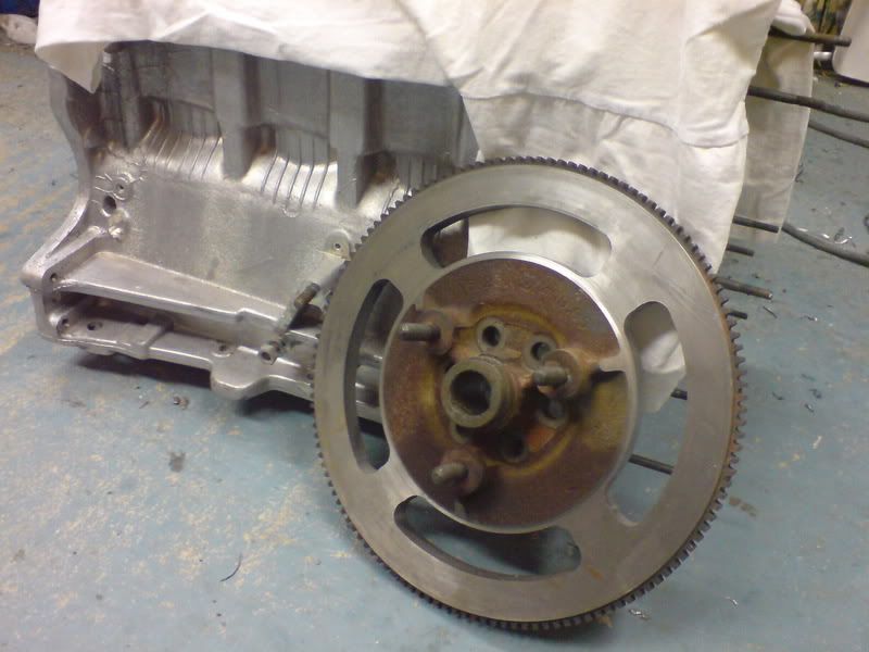

Har lättat svänghjulet på motorn. Kan det bli för lätt ? Någon med erfarenheter ?

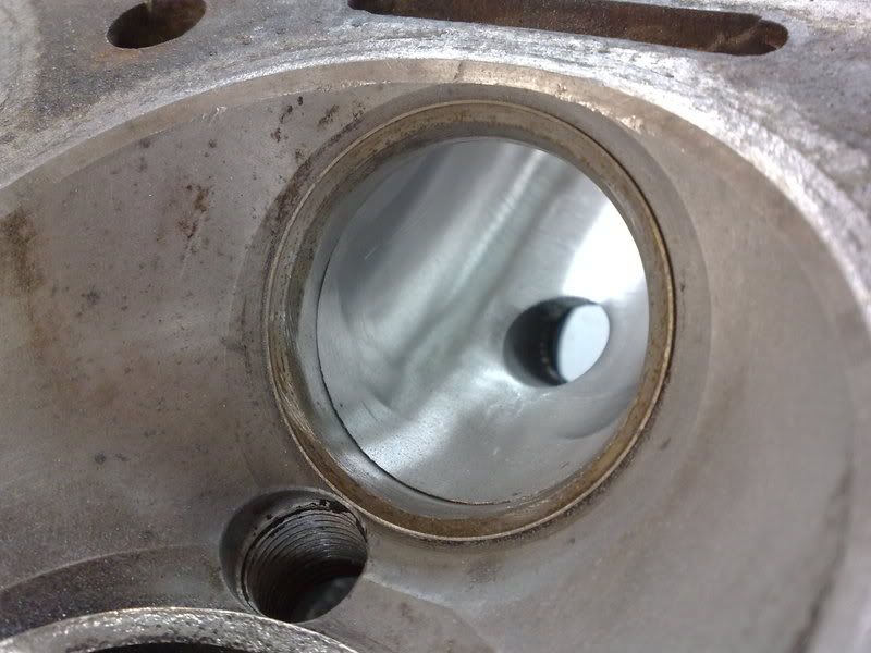

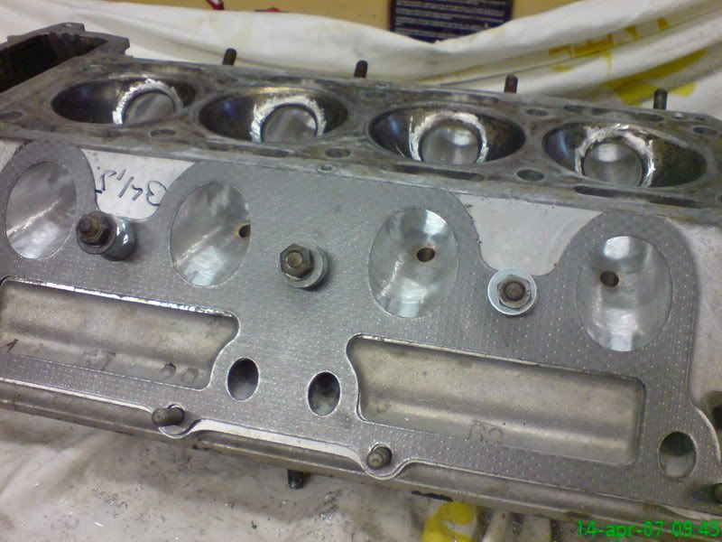

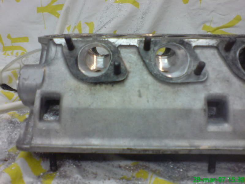

Håller på att porta en ny topp. Turbo toppen var sprucken och svetsad från en kylkanal och ut. Den var tät invändigt men jag var less på att få lite glykol vid tändstiften.
Visste ni att turbotoppen har ca 29% mindre kanalarea än en en Alfetta topp på insugen !
Det skulle jag aldrig ha gissat i alla fall.
Turbon 706mm^2
Alfettan 908mm^2
Nu portar jag insugen till 1134mm^2 och det skall ge ungefär 61% större kanalarea än original turbo.
Avgasarna öppnar jag upp 35% då kommer jag att få en flödesbalans på 78%.
Kanalerna är för små motför ventilerna original. Oftast räcker det om kanalen är 0.83 x ventilens dim på en 2v topp, men jag kommer inte upp riktigt i dessa siffror.
Original ligger detta på 55% på insug och 59% på avgas, med min portning kommer jag upp i 82% på båda, om det finns material att gröpa i .:D
[Ändrad av palle]

palle - 2007-4-14 kl 11:55
Äntligen portat klart!
Nu skall jag bara se till att ventillyftet går fritt, och matchporta mot insug.

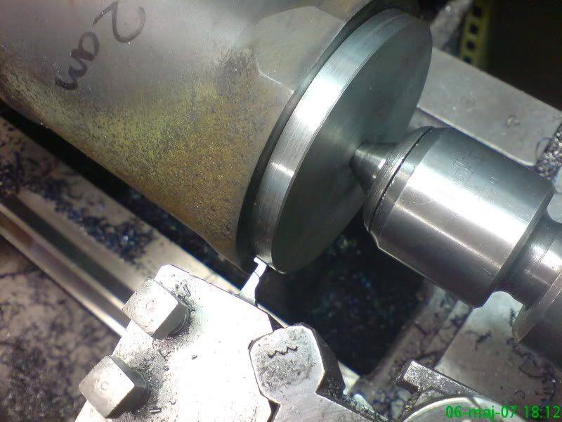

Ja....... tid fins det alltid för lite av..... Håller på med ventilerna, lyftet är bra mycket högre än tidigare och då bottnar retainern i ventiltätningen, men jag har fått tag på några andra som inte bygger lika mycket. Skall prova med dessa och se om det går fritt, annars kanske jag kör utan.

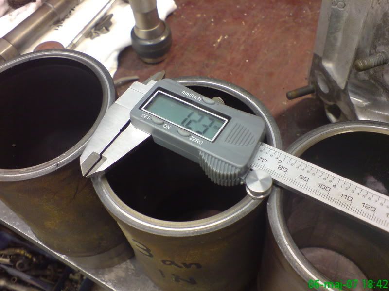

Har byggt en gigg så jag kan svarva in skärringar, rostfri 1,2mm MIG tråd, i fodren och skall ut i verkstaden och prova det i kväll.

palle - 2007-5-6 kl 18:10
Spåret i fodren gick perfekt att fixa :banana:
Nu är dom 1.23mm bred och 0.9mm djup sedan skall en 1.2mm rostfri tråd dit och den kommer då att sticka upp 0.3mm och trycka lite extra runt förbrännings rummen. Nu kan jag höja cylindertrycket lite till. Senast höll det för 2,45bar men det var med standard kammar.

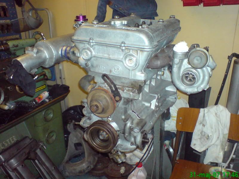

Ja nu börjar bes motorn att sitta ihop. Fattas bara ett nytt lite grövre fuelrail och sedan olja till/från original turbon, sedan skall den i.

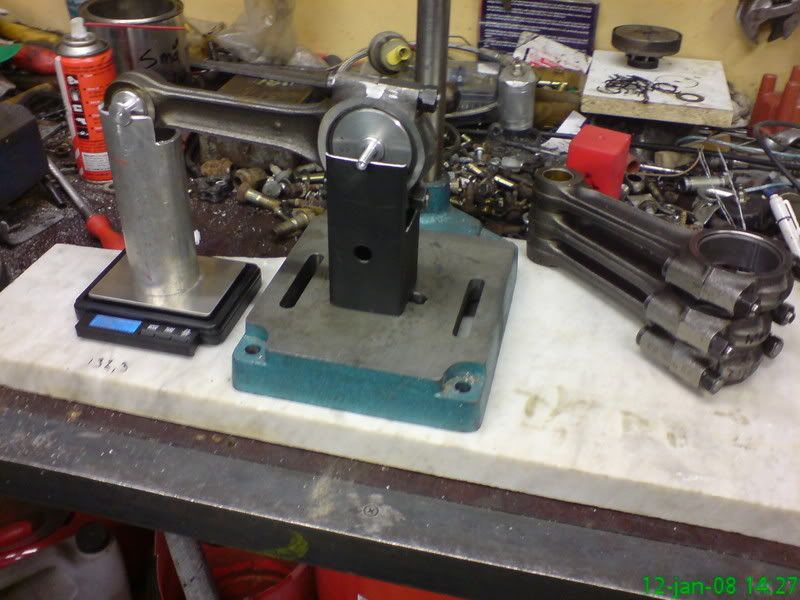

Håller på att bygga/fundera ut en balanserings gigg till vevstakar, som kommer att sitta i den nya motorn.

jol - 2007-6-1 kl 09:29
2.0? Eller är det bara toppen som är större?
palle - 2007-6-1 kl 12:24
Nja..... detta är bara en besiktnings motor. Fick några toppar av en kompis. 2 st 2,0 toppar och 1 st 1,8 alfetta och sedan hade jag en 1,8 själv, men av alla dessa toppar, det var meningen att jag skulle sätta dit en 1,8 topp, så fick jag inte ihop en 1,8 topp, båda hade ventiler som såg ut som sallad eller hål igenom eller så var styrningen helt veck, så det fick bli en 2,0 topp med kammar från alfetta......den skall bara besiktigas med.:deal:
Tror inte bes gubbarna bryr sig om det står 1,8 eller 2,0. Dom har nog ingen aning om vilken motor det skall vara.:lips:

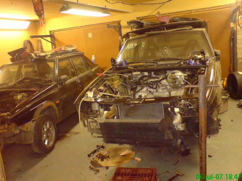

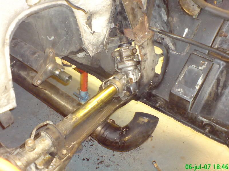

palle - 2007-7-6 kl 18:05

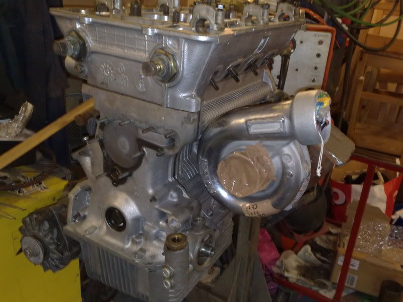

Sakta men säkert går det frammåt !
Har köpt på mig en donatorbil i form av en 75'a TS -91. Jag håller på att flytta över servot till Turbon då den saknar detta. Kruxet kommer att bli att hitta lämplig plats för pumpen då jag har ett skrymmande grenrör som tar plats , men det går säkert..
Vxl lådan kommer säker till pass också.
Det ser ut som om det aldrig skall gå att få fungerade igen !
Hade tänkt lite bättre fäste till blackracen..... men vet ej om drivaxlar eller vxl infästningar kommer att hålla..... men vi får se.

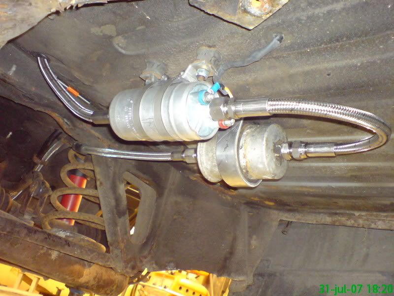

palle - 2007-8-2 kl 18:31
Såja nu är den startad med besiktnings motorn också. "Startar på ett kick det är en makalös maninck"
Skall bara byta ett bromsok bak som har börjat läka i ställskruven sedan ut och mapa in den.
Bränslepump 044 med filter.

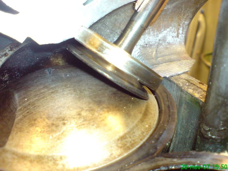

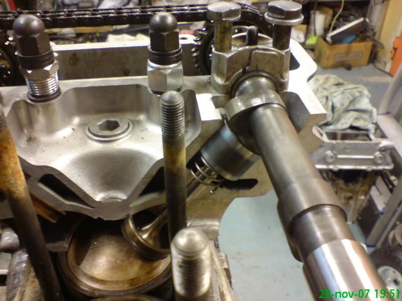

palle - 2007-11-28 kl 20:20
Håller på att mäta in nya kamar till den nya toppen och det verkar gå vägen. :banana:
Har monterat en test topp som är planad 1.2 mm och utan toppackning och med nollställd insugskam, ts vevstakar som är 1 mm kortare än normotorns, så går ventilen fri vid vändning men det är inte mycket mer heller, men med oplanad topp och packning skall det gå fint.
Nu håller jag på att bli riktigt sugen. :revs:
Skall svarva ner kolvarna ca 1 mm så jag får lite lägre komp bara, för jag tror att detta är kolvar med 9:1 i komp.
Problemet jag har är bara att jag inte vet vilket komp jag får totalt.

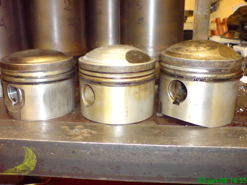

palle - 2007-12-8 kl 18:57
Jag har börjat fundera i andra banor nu..... frimärkssamling..........trä sniderier........flörtkule tillverkning....... nej skojade bara.
Undra om man skall behålla 9:1 kolvarna i blocket utan att byta stakar eller svarva ner kolvarna? Får ju ett högre grundkomp och med E85 kanske det blir bra eller......?
Modefiera om bromsarna fram också nu. Skall förmodligen svarva nya nav i alu också.
Nya större skivor.
4 kolvs ok........ men det blir mycket pyssel med att få plats med dom !
Vet inte om det kommer att gå med dessa ok.... men jag skall försöka i alla fall.

Alfa danne - 2007-12-9 kl 09:22
Det är kanske inte så dum ide´med 9:1 i komp om du skall köra E85.
Men du åker ju på att tanka oftare och det är svårare att få tag i E85 så det kanske man skall ta i beaktning om man använder bilen, tall annat än bara bana, så tänker då jag iaf.
Såg ut att vara ett roligt projekt att mäta in dina nya kammar :wink:
Vars kommer oken ifrån? och skall bli intressant att se om det håller med alu nav.
Lycka till och kul att se bilder.

palle - 2007-12-9 kl 18:17
Quote:
Ursprugligen inlagt av Alfa danne
Det är nog inga problem att det inte skall hålla med alu. Då jag körde rally i skogen med en Escort MKII så hade jag alu nav på den och där är det förmodligen bra mycket mera slag på hjulena, och jag hade aldrig problem med det. En gång körde jag av hjultappen till och med, men navet höll.:thumbsup:
Oken är från MB S320-500. Det verkar bli problem där.......:wall: men jag skall försöka få dit dom.

Alfa danne - 2007-12-9 kl 18:28
Ja det är ju sant att det bankar mer i skogen, vad är felet med oken? fel offset?
har du nån bild på hur du gjorde distansen inuti skivan samt hållaren för skruvarna? gissar att du gjorde dom i ett stycke.
palle - 2007-12-9 kl 18:39
Fel offset, fel skivbredd då dessa är gjorda för34mm skiva men det kanske går att fräsa till, fel mellan infästningsbultarna. Det blir mycket krångel !
Distansen är bara 79mm utv och 71,7 indvänigt, 6mm tjock och en fasad innerkant, sedan passar skivan bolt on på orginal navet, det är till och med samma offset som orginal. :yes:
Alfa danne - 2007-12-9 kl 18:44
Okej jag tänkte att man skulle låsa fast distansen med att dra upp den på baksidan och fästa den i bultarna.
Fan jag erkänner väl då, jag blev jävligt avunds på att du skulle svarva alu nav, gör nu klart dina så jag kan beställa en uppsättning av dig.
[Ändrad 2007-12-9 av Alfa danne]
palle - 2007-12-9 kl 18:52
Jag gjorde dom tajta så man fick små banka dit dom och sedan hålls dom på plats av hjulbultskallarna till viss del.

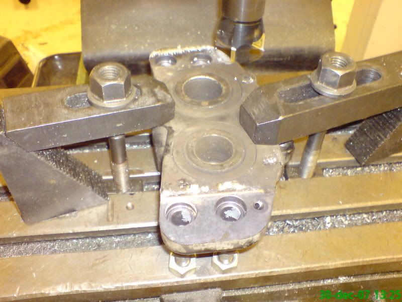

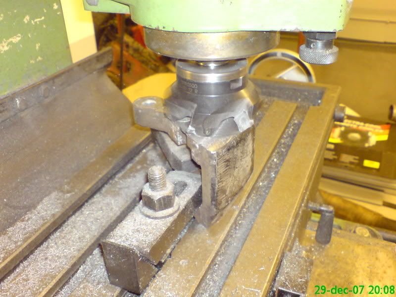

Fräser lite broms oks delar nu.
Smalnar av dom 10 mm. 3 på mellan biten och 2 på vardera ytter"bitar".
Har även "svarvat till" kolvarna lite, men jag åker nog på att mäta kompet före jag testkör för jag vill ligga runt 8:1

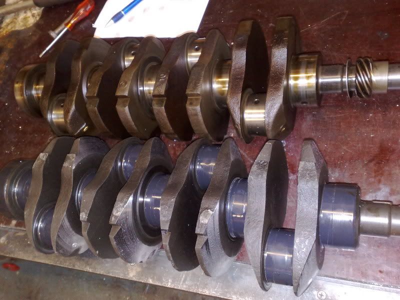

palle - 2008-1-13 kl 12:19
Balanserade vevstakarna klar i går. Vilket pyssel !
Halvkass våg också då den visar lite olika varje gång man väger, ca 0,3g skillnad.

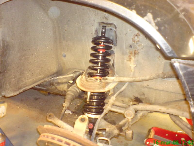

palle - 2008-3-16 kl 13:02

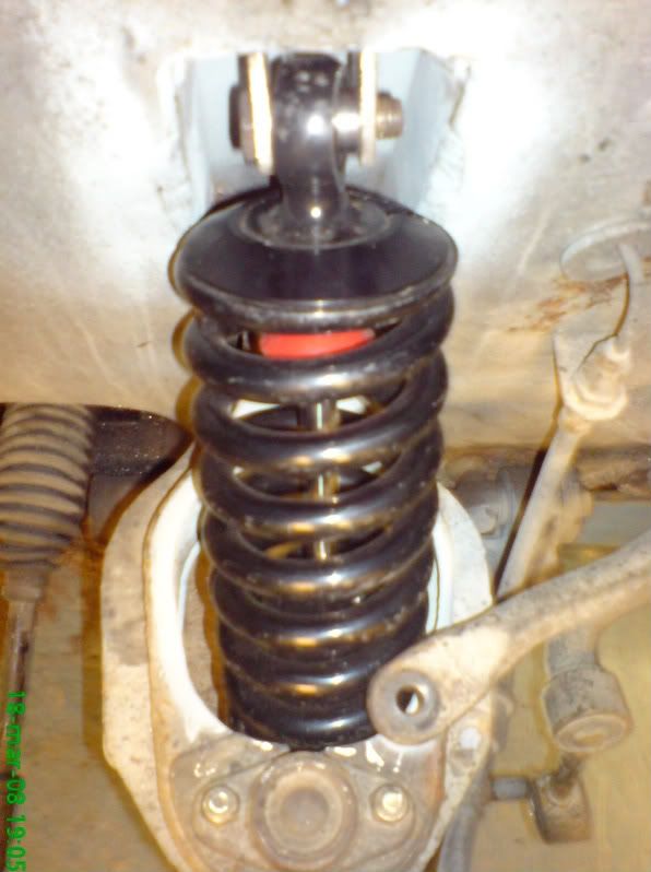

Man hittar bara på nya hyss.....
Håller på att passa in nya leksaker.

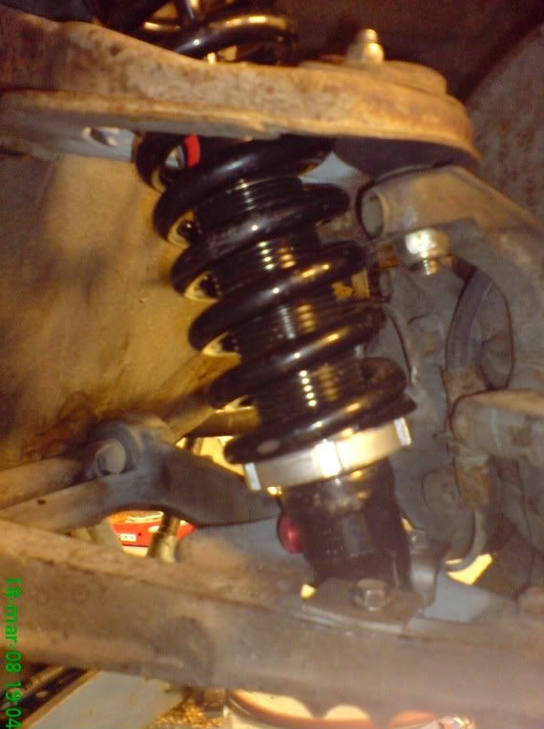

Alfa danne - 2008-3-17 kl 20:01
Varje gång du uppdaterar så är det nåt nytt godis du visar upp, vad är det för coilovers du har köpt?
Har du fått till bromsoken?
BennySteen - 2008-3-17 kl 22:29
palle är nog offline.
Det är AVO Coilover Competion (ställbar bound/rebound) ) med uniballs. fjädrarna är 2.25 tum innerdiameter. (vanlig standard)
Vi beställde direkt från AVO i England en uppsättning fram/bak vardera. Snabbt och bra. priserna är helt ok. £90 pund för dämparen och ca £25 för fjädern. (bara en bilstein sport kostar nästan lika mycket)
Frakten kostade 300:- för rubbet.(8 dämpare , 8 fjädrar)
Palles fjädrar är längre än våra, 12" , vi körde med 8" då det inte fanns med den fjäderkonstant vi behöde till is/challenge bilen (röd med #58)
det är dock inget bolt on utan man måste fabricera fästena.
/benny
t16 - 2008-3-17 kl 23:15
Hej!
VAd är det för skillnad på competition och vanliga eller är det samma?
Jag hittar dem inte på deras sida men hade tänkt handla till min därifrån.
Vad blir ytterdiametern på fjädrarna? Jag hade tänkt köra med 1.9" coilovern för att få lite mer plats, enligt AVO så skiljer det inget på dem utom diametern så de ska funka.
BennySteen - 2008-3-17 kl 23:37
Jag vet inte skillnaden. Mycket möjligt det är samma innehåll. Men dom är rejält byggda. det är inga blinggrejor. ytterdiameterna beror på vilken fjäder du använder. men trådtjockleken är ca 8mm på dom främre.
AVO sida är lite knepig, man får leta runt innan man fattat upplägget.
Våra 2.25" finns på http://www.avouk.com/pm/82 efter mycket mätning så blev det 16" fram och 17 bak. nu när vi fått dom så verkar det passa bra. Mindre dämpare funkar också. men knappast större. palles 12" fjädrar blev kanske lite långa, våra 8" tum gör dock att man tappar fjädringsväg,och ev. behöver montera hjälpfjädrar.
1.9" är nog att föredra. det är trångt både fram och bak, men nackdelen blir då betydlig sämre utbud av fjädrar.
Sätter man coilovers på gamla fjädersätet finns det plats. men skall man ha dom vid dämparens fäste som är att föredra är det trångt.
Vi får väl se hur vi löst det till gelleråsen 3/5 :-)
/benny
palle - 2008-3-20 kl 15:49

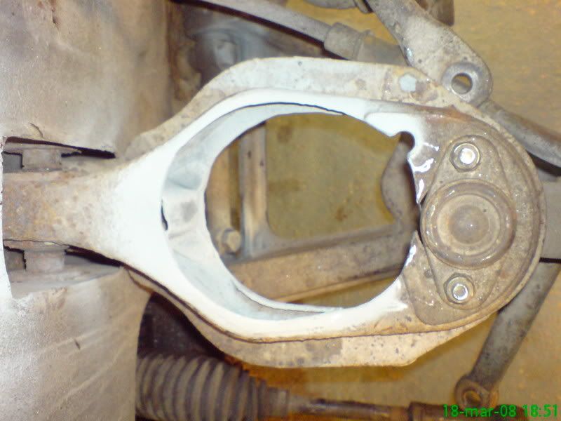

Det är ju nåt kopiöst trångt med 2.25" fjäder, men lättare att få tag på !:smash:
Kanske är dämparna för lång också men jag jobbar på att få bilen lägre.
Bygger man om nedre bärarmar så funkar det mycket bättre men det hinner jag inte i år.
[Ändrad 2008-3-20 av palle]

Hur går det med det här skäna bygget Palle? Tänke på en annan sak, hur mycket tändning körde du på laddtryck?

Jag hade 10 gr tändning vid 2.45 bar och 5500-7500rpm, egt 740gr, AFR 11.5, 55gr insugsluft,.
34gr förtänning vid atmosfär och minskande till 18gr vid 1 bar, 13 vid 2 bar
Det blir olika på alla motorer pga allt annat runt omkring. men så ligger min i alla fall.

Ok, det är en bra fingervisning om tändningen ändå.

palle - 2008-9-18 kl 13:54
Måste ju uppdatera någon gång i alla fall..
Den tänkta motorn.
Skall prova med att bygga ett kortare men grövre grenrör och hänga turbon i stället ( H2A i fjol men nu HX40 eller förgångaren till HX50 (H2E), men letar efter kkk29 också) :smash:
Nya toppen portad men utan styrningar.

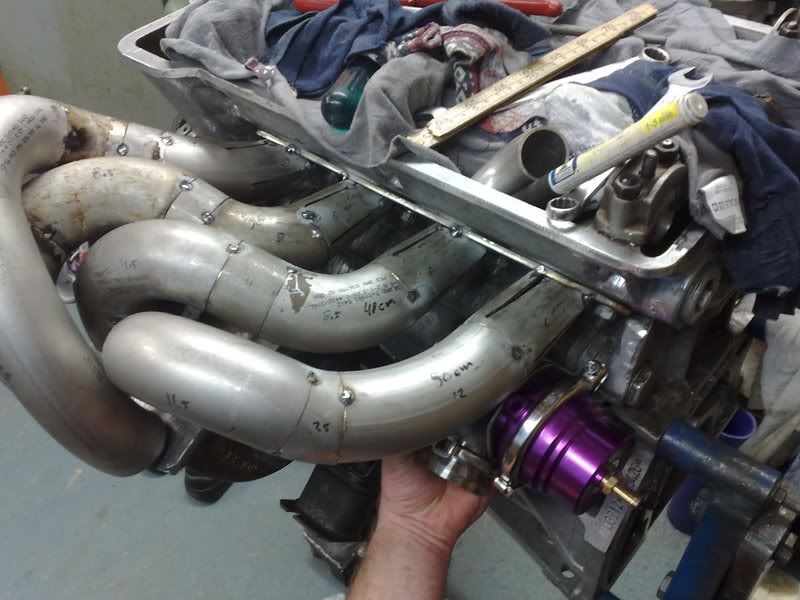

palle - 2008-12-24 kl 11:43
Börjar på att få lite snits på grenrören, men måste flytta ut de övre bultarna som fäster grenröret i toppen. Så jag modefierade det.
Fattas lite pyssel med rörlängderna ännu.
Svågern inspererade mig till annat också......
Skall putsas och balanceras också med lättat svänghjul och remskiva i alu.
God Jul på er !
Alfa danne - 2008-12-24 kl 15:19
Kul att se at det går framåt!!
Men en tanke bara, är det inte tänkt att det skall vara motvikter, dem som du svarvat ner?
Ser fett ut grenröret, vad har du siktat efter för längder? och vad har du använt för dimensioner?
Har du räknat på det eller bara gått från huvudet?
God jul på dig med!!
t16 - 2008-12-24 kl 15:43
Ser ut att bli snyggt det där grenröret men jätteturbo och grova rör?
Kommer den inte igång väldigt sent? nordmotorn varvar ju inte så mycket.
