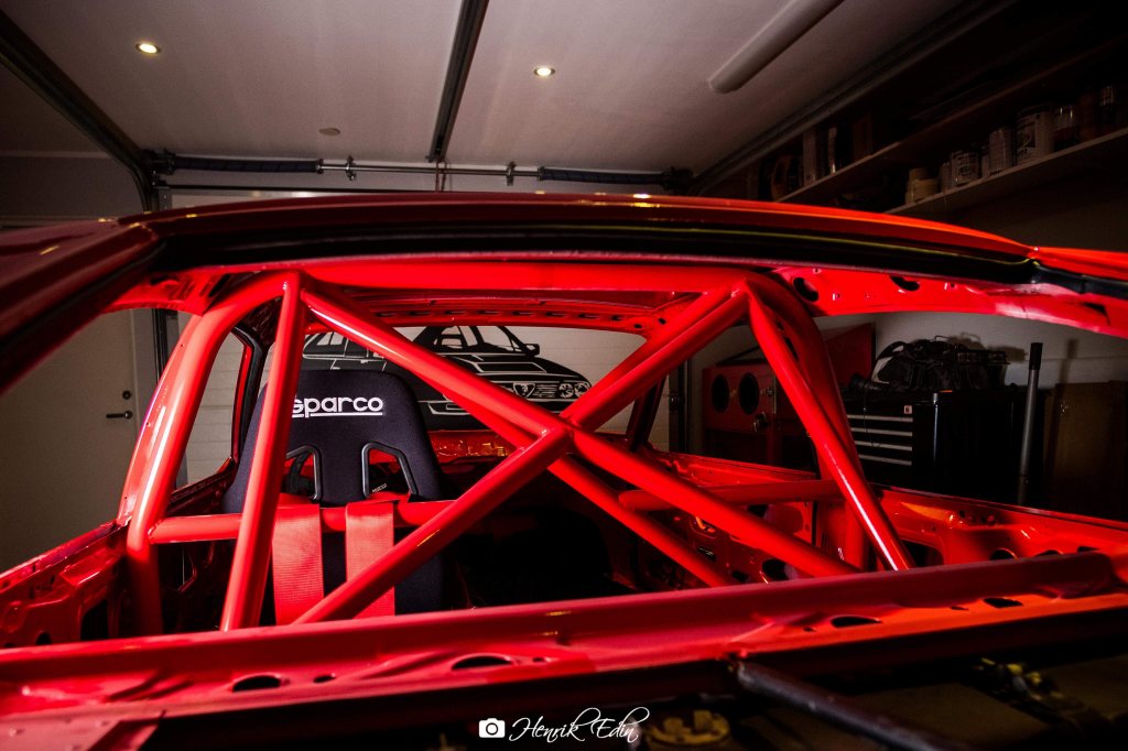

vad är ditt syfte med extra allt buren men bara halvbur?
Det blir ju det sämsta av två saker, ingen nytta på bana och farligt på gata utan hjälm och minst 4 pkt bälte.

Nu förstår jag inte riktigt hur du kan påstå att en halvbur i en gatbil konstruerad på 70talet är det sämsta av två världar?

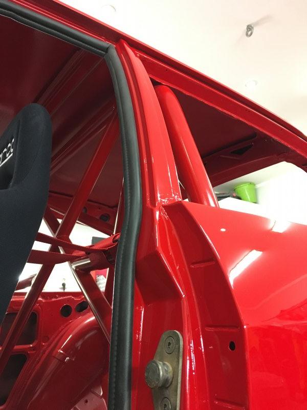

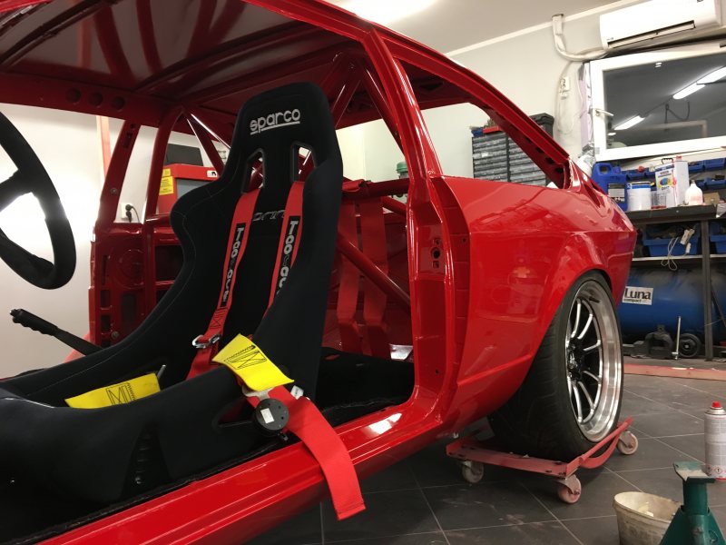

Jag har tänkt att använda bilen 80% gata och 20% track events och inga planer på att tävlingsköra. Men jag vill ha skalstolar och riktiga bälten då jag kör på bana. Att sitta fast i en FIA skalstol och 6 punktsbälten ifall bilen snurrar och taket trycks in är inget att rekommendera, därför valde jag att montera en båge i bilen. Men för att göra bilen lite framtidssäker ifall jag vill klassa in den senare så är den byggd som en godkänd bur baktill med rätt dimmension, infästningar och strävor. Buren sitter dessutom ca 20cm bakom stolarna så varför det skulle vara farligt utan hjälm förstår jag inte riktigt.
Inspiration har jag tagit från bland annat Porsche GT3RS och BMW M4 GTS Två gatbilar som är byggda för trackevents

Vad jag menar är att buren har två primära syften, ökad vridstyvhet och säkerhet. främre delen av bilen får ju inget av detta nu och det är viktigare fram än bak.
du har dessutum byggt betydligt mera bur baktill än vad som krävs men inget framåt.
Det finns nackdelar med islagsytorna ökar en bur i en bil som körs utan hjälm, riktigt stol och hårt åtdragna bälten, 3 pkt funkar dåligt med bur.
snygg lackat osv, men från mitt pespektiv så blir det mera show.
jämförelsen med porsche och bmw haltar, det är förhållande större bilar och eoner mera vridstyva orginal

Jaja, det är fritt att komma med kritik, än fast denna inte direkt är konstruktiv. Jag kommer inte sätta kapen i buren bara för att den inte ska bli så mycket ”Show”. Självklart är det en kompromiss att ha en bil som både ska funka att pendla till jobbet med men även passa till bankörning några onsdagar på sommarn. Jag har valt mina kompromisser, kan bli förändringar i framtiden, men nu ligger all fokus på att få bilen ut ur garaget för första gången sen 1992 då den ställdes av. :beerchug:

Många kör trackdays med 116 eller andra äldre bilar utan bur eller andra modifieringar. Halbur är nog en väldigt bra uppgradering.

Naturligtvis skall du bygga bilen efter just dina egna önskemål. Det var inte tänkt som negativ kritik på ditt bygge.
Det handlade om att jag undrade över syftet med burens utforming och jag försökte redogöra för varför jag frågade om det. Men nu släpper jag det.

Förlåt vill inte kladda ner en eminent byggtråd men nu måste jag bara påpeka att Benny har rätt.
En snyggt röd-lackerad "byggställning" aka halvbur av dylik konstruktion kommer tyvärr att försämra bilen köregenskaper samt vara ett överdimensionerat överrullningsskydd där en båge och två strävor bakåt hade gjort jobbet med adekvat resultat.
Byggherren skall ha all kredit för ett väl utfört arbete men som Benny försöker påpeka så kan man rakt av inte applicera en bur-konstruktion från en modern plattform på en 70-tals design som är välkänt lös i baken vid inspirerad körning.
Den ökade vikten över bakvagnen och den ökade vridstyvheten kommer att påverkar kurvtagningsförmågan ut ur kurvan negativt. Betänk att de flesta gör fronten styvare och tar bort krängningshämmaren där bak.
Nu har vi även adderat vikt högt upp i den bakre delen av karossen och detta kommer med största sannolikhet påverka tröghetsmomentet för karossen bakre del med ökad pendeleffekt.

men herre gud. låt killen göra som han vill. det är ju en gatbil till 80%.
vill han ha en halvbur så är det ju upp till honom och inte något som man måste såga med viktförhållande osv osv. oavsett om du har 6 punkts bälte så får du inte använda det när du kör vanligt på gata. det är bara till för racingförhållande och då har man bara vanligt 3 punkt när man kör på gatan. då slår du huvet i en full bur lika lätt som i en halvbur.
jag tycker det är grymt coolt bygge.

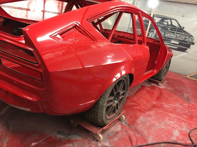

[*] Inlagd 2018-5-8 kl 12:05
Ni som följer mig på Instagram @CornerOneGarage eller på Rejsa har sett att bygget sakta går framåt, men här har det dött av lite när alla kommentarer handlade om hur fel min bur är men nu tänker jag försöka komma ikapp lite här med.

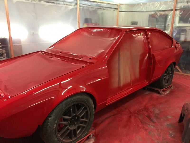

12 Feb 2018 13:31
Alfettan är nu röd, lackeringen blev skit med rinningar, men jag bryter ihop och går vidare och hoppas att kunna våtslipa bort det mesta senare. Men nu är jag mest sugen på att få börja återmontera lite!

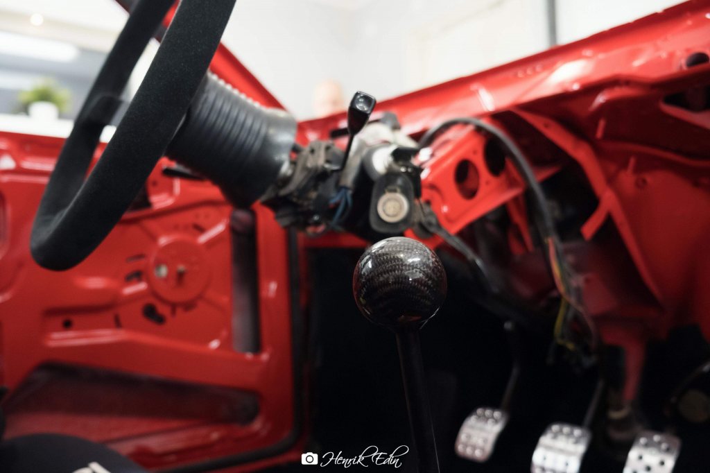

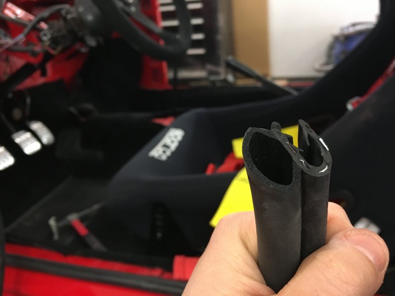

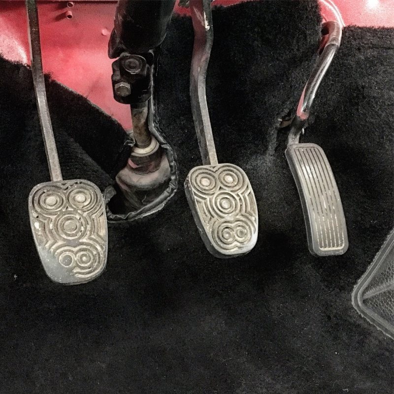

[*] Inlagd 2018-5-8 kl 12:08

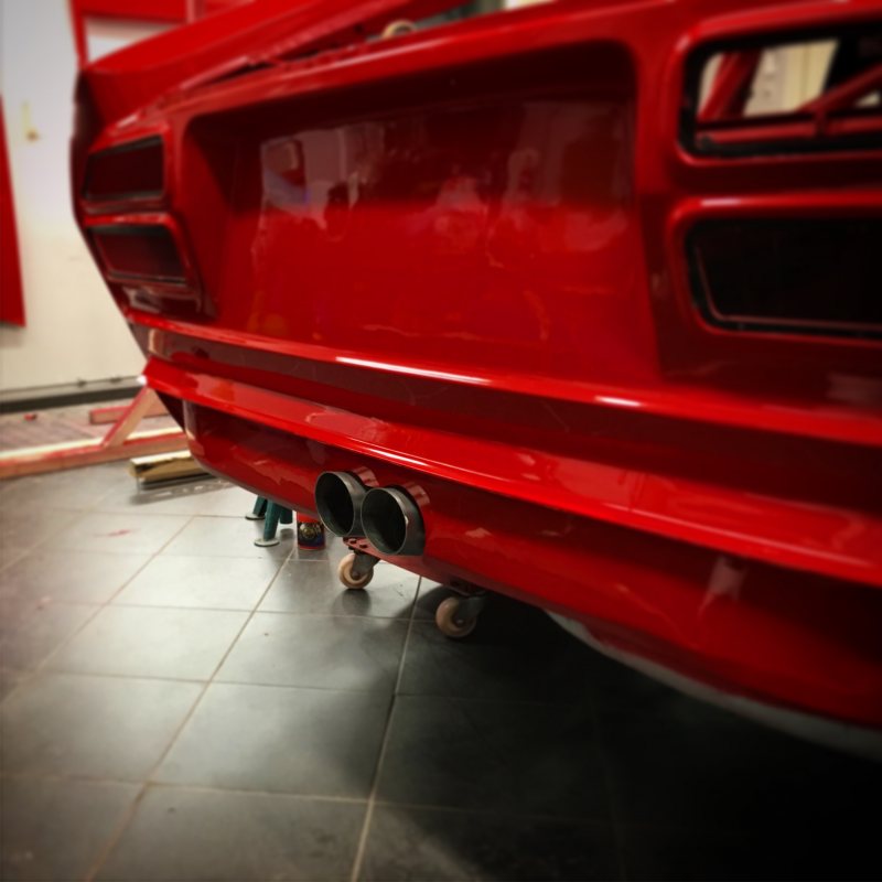

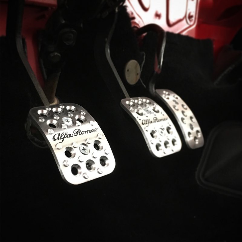

13 Feb 2018 14:49
Har börjat återmontera lite pryttlar i bilen nu, en dörr, gjort nya lister, nya pedaler, utblås.

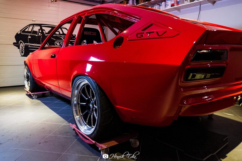

[*] Inlagd 2018-5-8 kl 12:10

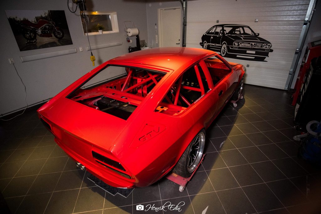

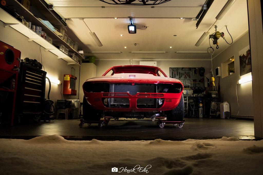

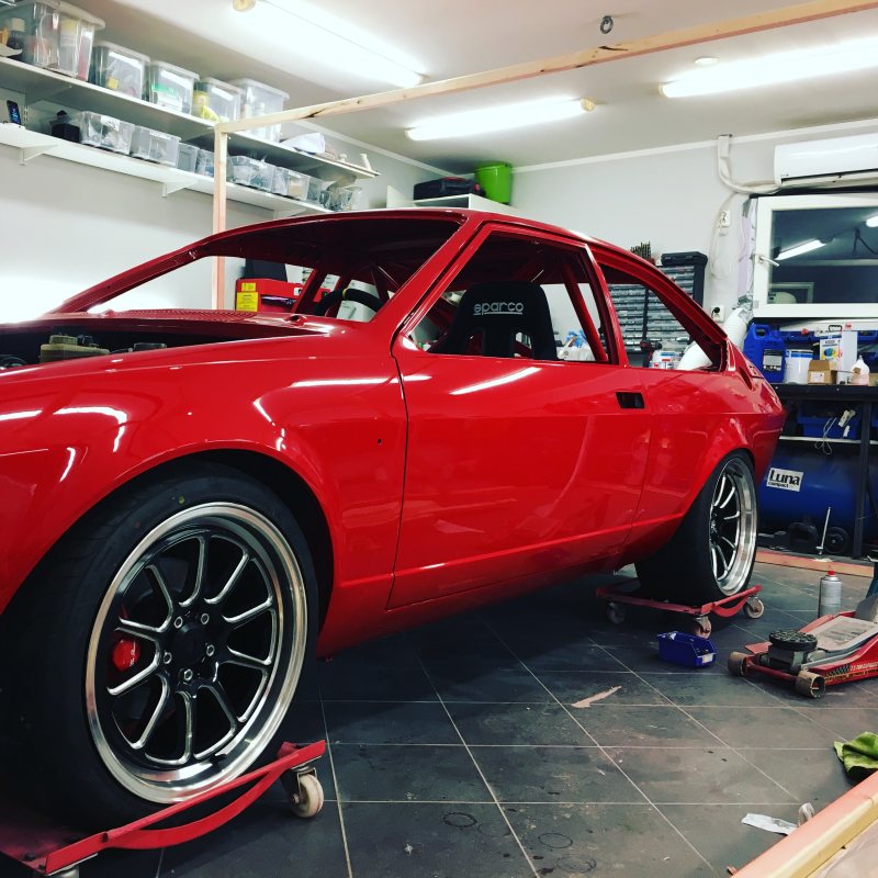

Grannen var förbi och tok lite sköna bilder på mig och bilen.

[*] Inlagd 2018-5-8 kl 17:14
Vackert, syns ju inte av några rinningar på bild. Vilka fälgar?
